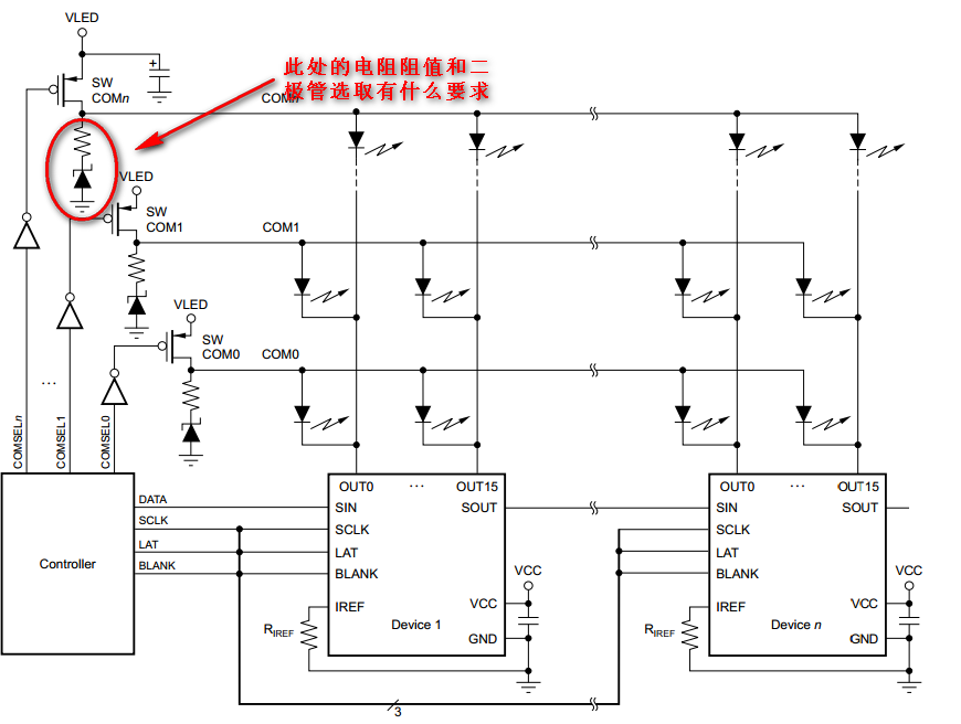

TLC59283:外围MOSFET的稳压二极管和电阻如何选择?请参看下图:谢谢!
根据Vled确定其Vz,Vz≈Vled,另外电阻是起限流作用,流过稳压管的电流小于其Izmax即可,防止稳压管失效。
谢谢Kevin!
我还有一个疑问:
您说的Vled是LED灯管的正向管压降?还是给LED供电的电源?谢谢!
供电电源
