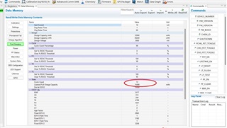

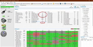

电池主充放电13个次。目前状态容量不正常。不能充电,电池放空电还是显示100%。满充容量变成65279mAH。实际DATA Memory为11488mAH

您好,为了更好地解决您的问题,您能否提供data flash settings以及log file?
您可以单击 BQStudio 数据存储器屏幕中的 " Export" 按钮,将数据闪存设置保存到 .gg.csv 文件中。
以及通过单击 BQStudio 寄存器屏幕上的 " Start Log " 按钮,可以收集log file。
