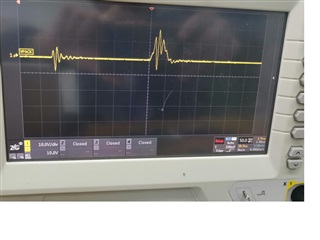

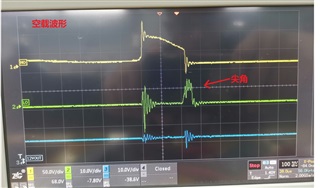

LO 驱动波形如下,空载时MOS管异常发烫请问什么原因?
  • Hi
        输出电压正常吗?我这边没有找到DEMB状态下的波形,但是在启动的时候LO这边应该是低输出的。正常的空载波形也没有找到,但是如果有波形出现也应该是短暂的方波。
        从你这个波形看就像是个干扰?  请问重载下驱动波形是否正常?  效率是否正常?这些可以判定电路设计是否合适。

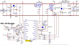

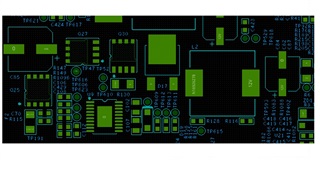

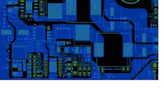

  • 带载0.2A 依然有这种带尖角的波形,空载电流有0.05A,带载效率不正常只有30% ,原理图和LAYOUT如下,请帮我分析一下:
  • HI
        这个干扰是在输出?
        重载效率是否正常?
        注意VCC的GND, 不要直接用到功率PGND.
        功率回路尽量小。

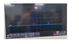

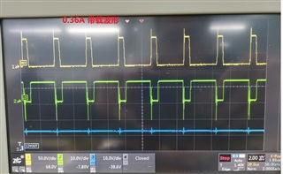

  • 100UH的电感换为10UH的改善了一点,2.5A 带载效率与80%,2A是78%, 1A  70.6%  0.5A 59.5%, 0.33A 50.5%,0.1A 27%,                                                         输出电流调到0.36A左右 下管LO驱动波形尖角变成右图的方波,我想问:为什么带载约0.36A以下LO驱动才有这种尖角干扰波形?什么输出电流越底效率越低?

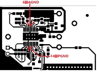

    注意VCC的GND, 不要直接用到功率PGND----规格书上 6脚 AGND 也是直接连接到14脚PGND的 ,AGND 不能这样接吗?
  • Hi
        Webench确认一下电路,电感的选择和输出电流,输入输出电压,频率有关.
        AGND用做之类fb,ss小电流信号GND,  PGND用于输入,输出,MOS 大电流功率GND.(datasheet上第一页电路就有区分,模拟GND用三角,功率GND用三横。)
