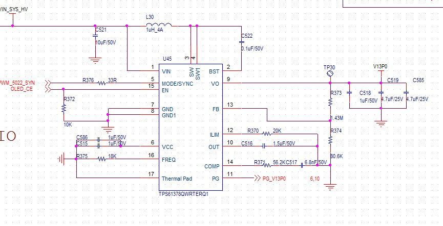

TPS61378-Q1: 12.6V转15V,启动时只能带300mA负载,启动后带载正常
Part Number: TPS61378-Q1

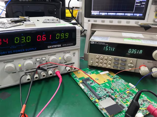

12.6V转15V,启动时只能带300mA负载,启动后带载基本正常:
原理图如下:

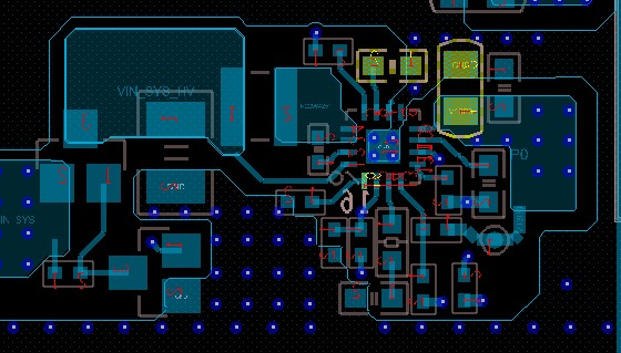

PCB如下,10层板:

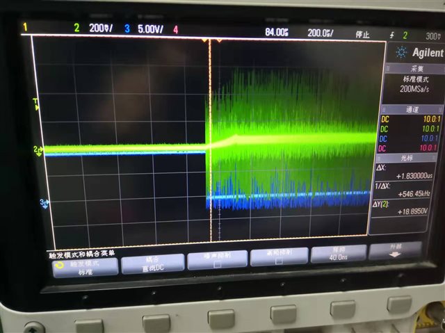

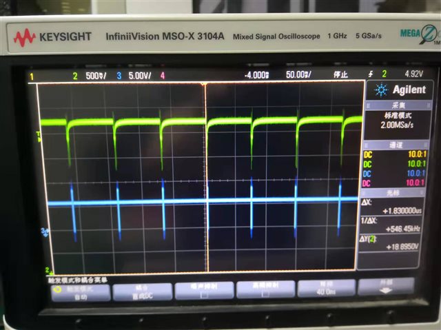

当电子负载加大到400mA,启动时,输入波开,VCCOUT,VO都不正常。处于打隔模式:

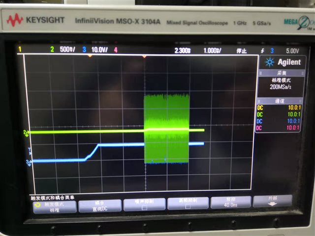

带载不能正常启动时,VCC引脚和开关波形:
带负载不能启动-VO与SW波形:

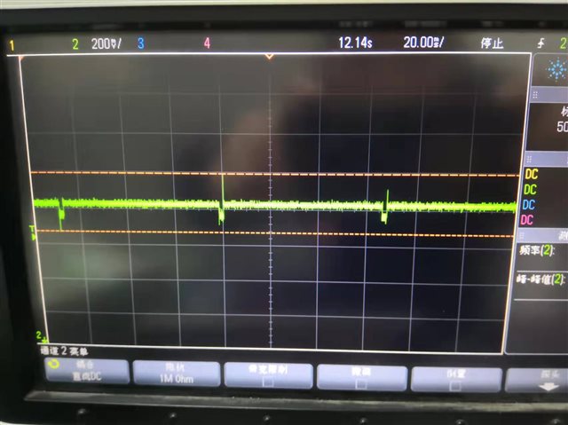

带负载不能启动-不正常Vin波形:
效率可到90%多:
几点调节:
1、调节输入电容方向,把输入电容向上平移,使上部分构成开关回路与下面的小信号分开,效果很小基本无效果。
2、打直(转90度)频率调节电阻,VIN靠近引脚放置1uF电容,基本无效果。
3、增加输出电容和VCC引脚电容,基本无效果。
4、调节COMP引脚的电阻到91K和820PF,启动开机时依旧带不起400mA负载,上电后再带负载都正常。
  • Hi
        功率电感饱和电流足够,输入电容尽量靠近电感输入端,可以适当加大。
        其次功率回路尽量小(输入,电感,内部MOS, GND的回路,或者输入,电感,整流,输出, GND的回路)
        这些都容易造成带载能力下降,需要特别注意,特别是功率回路。
