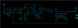

1. 设计为,输入电压12V,输出电压为5V,电路图如下所示

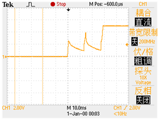

2. 总共10块板,有两块板上电后输出电压为1V,并且是持续的,不会重启
3. 有问题的板,用热风枪对芯片进行加热,再上电就可以正常输出5V了,冷却后再上电输出为1V

1. 该现象是否为上电瞬间过流保护所致
2. 如果确实为瞬间过流保护所致,应该如何解决

Hi
有没有确认是芯片问题(如果是2片不良,其中一片和正常品互换芯片,看不良是否跟随芯片走,如果是则是芯片问题)?
我比较换衣是芯片内部反馈问题,建议先确认芯片。
HI
如果和负载有关,那么热风枪吹芯片不会有这样的效果。
如果你确认到不是芯片问题,而是负载问题,建议你确认一下layout,主要注意功率回路尽量小,这样容易引起负载能力下降。
1. 我再次做了实验,板上去掉了20颗 22uF/25V的电容,就没有这个问题了
2. TPS56428有1ms固定时间的软启动,我怀疑热风枪带来的高温改变了这个计时,让软启动的时间变长了
Hi
20颗22uF电容位置是?
一般不会因为热风枪高温导致,从你波形看是电流限制导致的异常。
