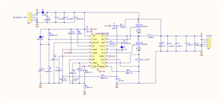

Part Number: LM5116
这是原理图
空载测试和轻载测试时都没有问题,但是用在不同的设备上时,刚开始没有问题,但是使用几十分钟后就容易坏。出现过输出端电容爆炸,无输出,LM5116片子烧毁的问题。
是不是什么地方设计的有问题,请大佬帮忙看看。

电路图直接用TI在线仿真确认下即可,输出只是5V,电容规格25V, 除非纹波电流过大才会导致烧掉,可以看看电容规格书电流规格是否符合? 或者将输出的2.2uF改到10uF看看。
芯片烧坏,具体是哪个脚? 最大负载峰值电流是否会超过5A.
我的输出确实是12V,这个我用示波器看过,电压在12.0V到12.4V之间。 我看了电容规格,纹波电流是250mA,这个是不是太小了,我应该大概选择多大的?
从图上看烧坏的引脚是设置启动时间的引脚,这就让我很疑惑。
Hi
是小了,还要看其他输出电容, 加起来总纹波电流够就可以了。
