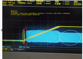

故障现象是在OUTPUT输出时,HO会有一段时间不输出波形,麻烦大牛能帮忙解答一下这个现象出现的原因;
另外还麻烦帮忙解答一下,LM5116开始转换的时间具体是由哪个信号决定相关?谢谢了!
故障波形如下:
原理图如下:
Hi
可以先测试UVOL和CS脚波形, 一般保护了会直接关掉duty(驱动),后重启输出驱动。
Hi
EN电压明显异常? 如果确认外部EN分压电阻没有问题,就是芯片EN内部异常导致的,有没有更换芯片确认?
Hi
EN脚正常就是3.3V启动芯片,EN脚10V才启动芯片是有问题的, 可以查看芯片规格表EN启动电压。
