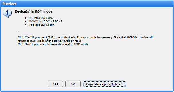

你好,我使用UCD9222+UCD7242芯片设计C6678电源,参照TI开发板设计,采用TI-Fusion-Digital-Power-Designer-7.7.1版本软件下载配置,设置为always on模式,即上电自动输出模式。下载配置文件后,每次上电均无法输出,连接USB-Adapter后总显示芯片工作于ROM模式,必须点击YES后才输出,但是断电重新启动后又不输出。

        应该是配置没有保存下来,可以确认下。

  • 确认是保存下来了,要是没保存,掉电后复位不会只发一个工作在program模式所有配置好的输出就正常。四个板子试下来。两个是在线直接设置参数再保存在FLSH中,都是这个现象。另外两个是直接把设置好的工程通过firmware那个工具直接下载进去就没问题,掉电后重启正常输出。有问题的两块板子,用  firmware那个工具重新下载后还是原来的现象。

        也就是同样的板子,同样的程序(配置)或者说操作,出现两种情况, 2个板子正常,2个板子异常?
