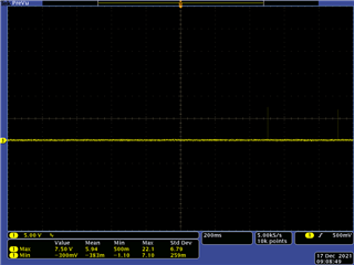

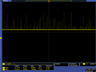

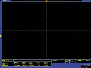

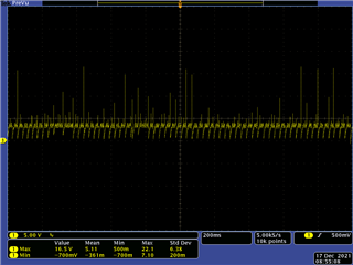

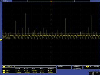

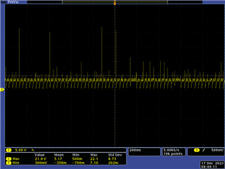

我拿到一块LM5175PWM的EVM板子,输入范围9-36VDC,输出12VDC@6A,原理图如附件所示。
元器件焊上去之后,上电测试,噪声很大,驱动信号杂乱,输出异常。
在16V输入,空载的情况下,测得EN=3.7V,VCC=7.9V,LM5175的部分管脚的电压波形如图所示
上管1的驱动波形HDRV1
下管1的驱动波形LDRV1
SW1
BOOT1
HDRV2
LDRV2
我想请问一下为什么驱动波形异常,以及如何解决。

Hi
从描述看 ,很可能是layout问题,建议你对照datasheet 第27、28页确认layout。

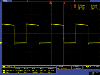

你好,这个问题C28短路就可以了,但还有另外的问题,目前我的这个板子空载功耗比较大,损耗有6W左右。在24V输入下,工作在buck模式,空载时,Q11和Q21这两个MOS发热比较严重,而且Q11的驱动电压达到31V,比输入电压都大,这是什么情况,能解释一下吗?下面是Q11在空载下的驱动波形

空载功耗偏大,建议你选择Qg尽量小,其次频率不要太高,建议低于200kHz.
buck时Q11, Q21发热,测试一下此时的驱动信号,看是否有同臂导通的情况?

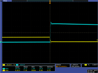

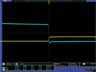

还有下面是我测得的Q11和Q21的驱动波形,蓝色是Q11,黄色是Q21,他们没有同臂导通,Q11的驱动电压还是很高,而且还有一定的倾斜,好像有电流流过,这是什么原因,能解释一下吗?
还有就是RT引脚接84.5K的电阻到地,设置的频率为300K,但是为什么测得的驱动波形频率只有100K?

将波形时间再调一下,看是否有同臂导通? 我感觉有一点,但是你的波形我看得不是很清楚。
Hi, 我把时间调了一下,测得这两个波形,看一下是否有同臂导通
还有,请回答一下上面的一个问题,RT引脚接84.5K的电阻到地,设置的频率为300KHz,但是为什么测得的驱动波形频率只有100KHz?

我感觉有一点点,黄色驱动信号在关闭后上起来一点点,如果这个电压尖峰太高容易造成同臂导通,但是不严重。
先选择Qg尽量小的MOS,适当降低频率看能否达到你的要求? 否则就要确认一下layout(对照datasheet上layout建议)
