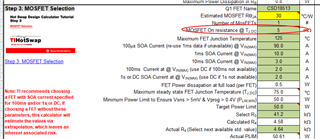

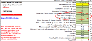

Hi,
附件是计算表格,帮忙检查一下。有几个疑问想请教下:
1.这个typ device SOA limit可以在这个excel里编辑吗?现在这个线看起来不对.
2.这个Rdson是指在Tj(比如125 deg)@vinmax=15V,这个时候的值吗?
3.这几个SOA的在不同的时间的current是指Vds=Vinmax时对应的值?
4.这个step 4中的derated SOA/PLIM现在是yellow,这个derated SOA是什么数值,有这个计算公式吗?在我们当前的计算表格中,是哪些参数选的不合理吗?
