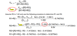

Part Number: TPS2492
您好,
这个TPS2492的turn-on voltage的设置,在下面公式中,这个UVEN_H为什么不是取1.35V?
Hi
这里应该是考虑了100mV的迟滞,因为1.35V是电压上升,如果电压下降导致欠压,规格就是1.35-0.1=1.25V.
Hi,
比如刚开机,这个时候VCC上升,那就要1.35V才能打开(而且实测下来也要大于1.35V才开机),如果按datasheet中的例子,
取9.5V现在实测下来是不能开机的,要比如10V左右才开机.
Hi
电压上升时是1.35V, 电压下降时是1.25V, 并且这些都是典型值,所以都是有上下限的,所以实测都是并非典型值计算出的结果,都应该是一个范围。
