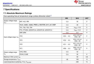

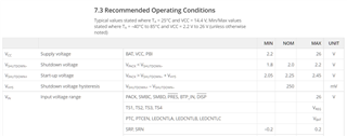

请问,bq40z50-r2放电短路保护电流设置问题,查看相关文档说明,SRP,SRN电压范围是-0.3V-0.3V之间,如果使用1毫欧采样电阻,最大电流是300A,但是文档里设置值最大是-200mV,也就是说200/1=200A,请问一下 Table A-8表中的数据是3bit位的,是不是还有1bit位的数据,请查看图片,请技术解答一下,谢谢!
