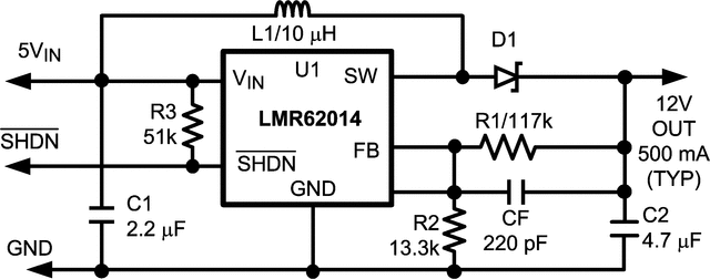

请问各位工程师:
许多DC/DC芯片都具有SHUTDOWN功能,方便在不用时关掉,节省功耗。
可是BOOST结构的升压DC/DC,如图(LMR62014的典型电路)所示,电路中电压输入端通过10uH的电感和二极管D1直接耦合到输出端。
虽然使用SHUTDOWN关掉DC/DC,但输出端仍有电压,等于输入电压5V,负载电路仍然会耗电。
如何真正的关掉电路,让输出端没有电压呢?
楼主你好,可以看看TI的load switch 产品,直接关断 5V 输入。
Hi
你可以试一下如下的PMOS设计:
PMOS的S端作为输入,从S端接一电阻到G极,然后G极接一个电阻和三极管或者N-MOS管, 通过控制三极管或者N-MOS管达到控制P-MOS开关的目的,从而实现输入电压的关断。
应用上推荐LM4510 Synchronous Step-Up DC/DC Converter with True Shutdown Isolation
