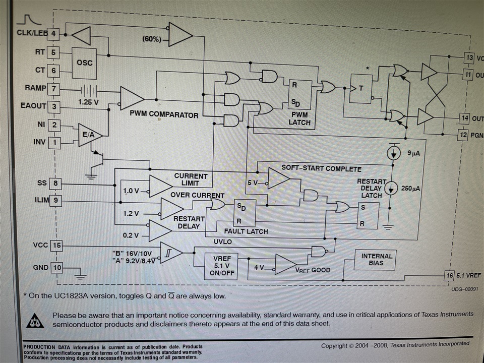

3825手册上写Ilim引脚门槛电压是1V

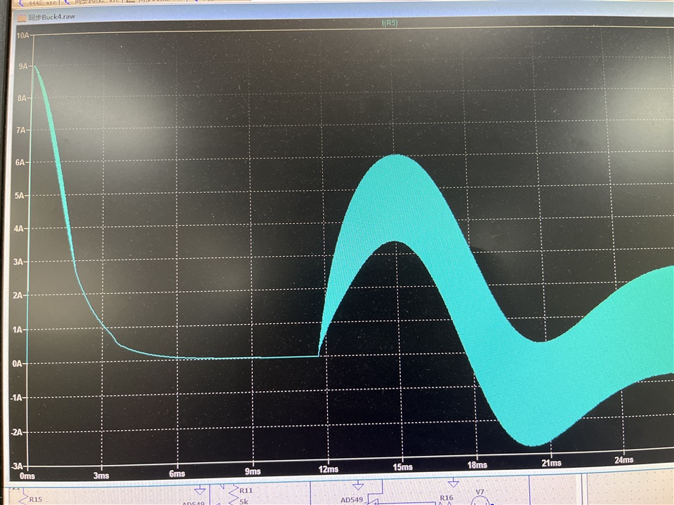

现在做一个同步boost,模拟控制用运放比较器做的,但是启动过程中电感电流上存在一个启动冲击电流,现在想换用3825来做控制,看了下3825带pulse by pulse current limit,那这个功能能否在启动中限制启动冲击电流,是否为检测到电流超过门槛,就关闭两个驱动还是关闭其中的一个?麻烦详细说说,谢谢

是启动瞬间的inrush,还是正常工作中的电流限制?
启动瞬间的,想知道3825对于这个启动电流冲击能不能解决,用什么方式,pulse by pulse current limit?那这样对于正常启动有无影响,非常感谢
HI
增加软起动电容容值,适当减小输出电容看看?
好的,还有个问题请教一下,看框图中,运放的输入在比较器的反向端,同相端是锯齿波,那么出来的pwm信号outA和outB哪个是EAout大于ramp加1.25V呢,谢谢
Hi
这个方框图并不详细,只是大致的功能模块,所以很难详细的说明。
