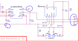

BQ2970: 过放保护后无法恢复工作
Part Number: BQ2970
HI 如图所示,BQ2970在初次使用的时候需要短接V-和VSS来激活该芯片,之后只要电池不断开,无需再次激活。目前我们使用的电路如图所示,TP19和TP20接锂电池。在测试中发现,样机在长时间放电,电池电压低于Vuvp2.8v进度过放保护后再次充电后,DOUT管脚无法由低电平切换至高电平,充电无法激活芯片,还是需要人工短接V-和VSS后,芯片才能继续工作,这和手册的描述不符,请帮忙看一下问题,谢谢!

  • 您好,请问为什么 FET 路径中有 0.51-Ohm的电阻器? 出现该问题时,请问在 V- 和 VSS (BQ2970 的) 之间您在测量什么电压? 电池的电压是多少?
    以及请您再次确认下,确保其脱离保护的条件与 datasheet.第 9.4 节 Section 9.4 Device Functional Modes的条件相匹配。
