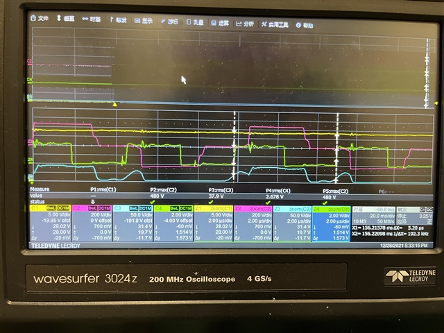

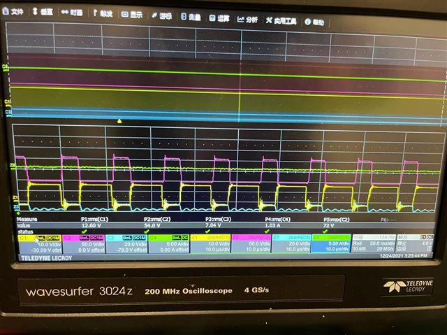

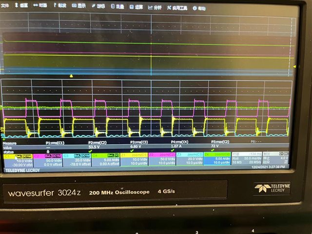

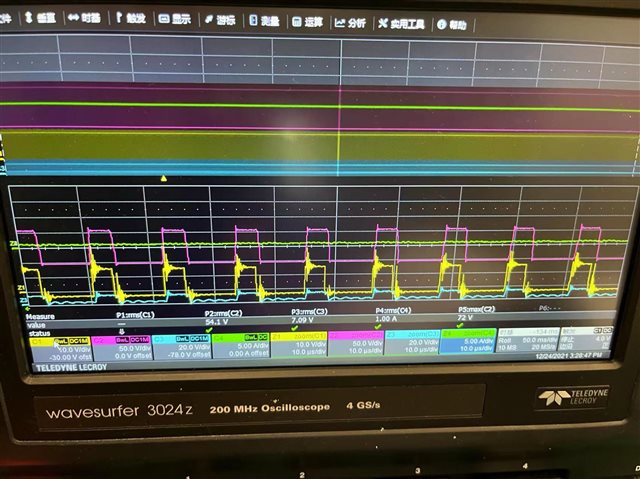

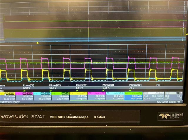

28950 ABCD 四路驱动波形不正常,其中两路占空比30%,另外两路占空比70%,正常不是应该四路都是50%占空比?
通道2为桥臂之间的电压
通道1为驱动波形:
图1~图4 1通道依次为 OUTD OUTB OUTA OUTC波形

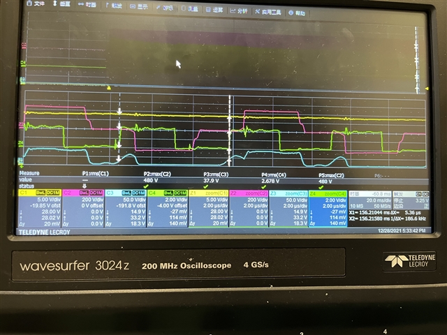

4通道绿色为sync_out(16脚波形)
这个脚的波形也不对称,一个脉宽5.36us 一个5.2us,长时间这样很容易损坏
Hi
看起来是layout导致的,从波形看noise很大。
