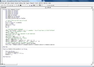

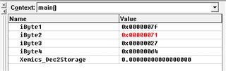

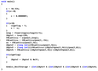

TI工程师,你好,目前用单片机把Bq34z100g1的浮点数读出来,能正确读出4个字节的十六进制数,但是转换成浮点数时不成功,按照网址中的方法进行转换,能够与他的例子一一对应,但是用到下面这两个值的转换为啥不行,方法的网址:e2echina.ti.com/.../bq34z100-g1

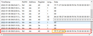

要修改寄存器的目标地址
要修改的寄存器的值:8.123
相对应读出来的四个字节:80 16 43 FE

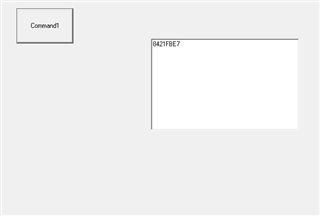

采用以下网址的方法进行转换
https://e2echina.ti.com/support/power-management/f/power-management-forum/185623/bq34z100-g1?tisearch=e2e-sitesearch&keymatch=bq34z100-g1#
得到的值是:0.586974978447
