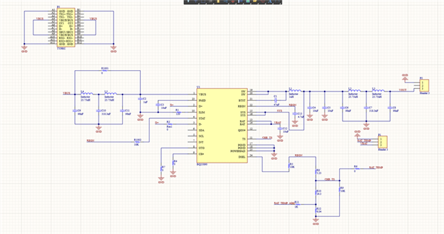

请问各位大佬,BQ25890搭建的电路,无法充电。除数据表推荐的典型电路外的其他器件均没有焊接。

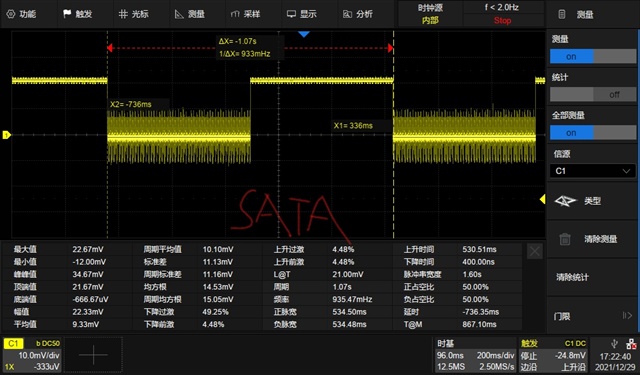

SATA始终输出约1Hz的脉冲,电池约3.9V,接上电池SYS输出4.09V,拔掉电池SYS输出约3.7V;
接上电池BAT端为电池电压,拔掉电池BAT端0V.

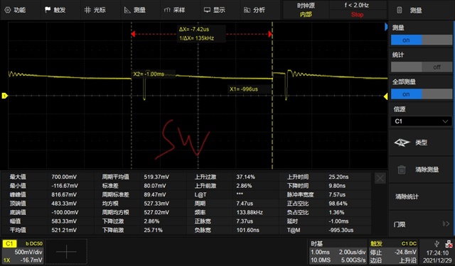

未接电池波形

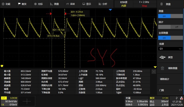

接电池波形
您好,充电器的 TS 电阻器是否为接通原理图中所示的kOhm或Ohm值? 如果是欧姆,问题可能是由于充电器为 TS 关断或 REGN 过载。
如果问题不是出于这里,请您测量 BTST 节点。 是否高于 SW 节点 ~ 5V ? 以及您能否测量输入电流?
