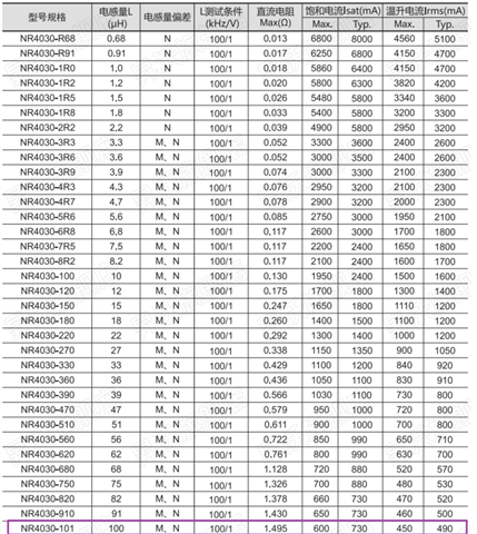

电路原理图如下图,其中IC5发热量很大,工作10分钟,可以从室温23℃升高到66℃,而IC3只升高了20℃左右(热成像的测试结果),测试的时候VDD和VEE后级是空载的,什么都没接。不知道什么原因,不知道是不是电感的参数选择的有问题,我电感选的是磁屏蔽电感,具体参数见下图。

       TPS5430, 如果你是利用内部补偿网络的话,要特别注意输出电容的选择。 以及你选用的是反向topy,电感的饱和电流要远比buck时要大很多。
