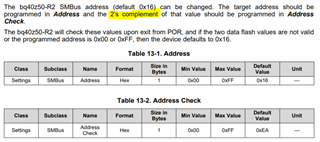

请问,SMBus地址0x16如何修改成0x1a,请技术解答一下,谢谢!

您好,该地址是在Smbus > Address DF value中进行编程,2 的补码应该在address check中进行编程。
默认为:
0x16 = 0001 0110
2's comp = 1110 1010 = 0xEA
新地址为:
0x1A = 0001 1010
2's comp = 1110 0110 = 0xE6
