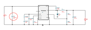

使用TPS54360ddar这块电源芯片用于48V转12V输出时候,用示波器测量该芯片的输出电容两端,发现有+-700mV的纹波,问下为什么会有这么大的纹波呢?并且如何减小纹波呢?
HI
首先要确认你的测量方法是否正确: e2echina.ti.com/.../53234
其次建议你确认一下电路,你可以借助TI 在线仿真webench确认电路设计,主要注意输出电容的大小,和ESR. 这个需要和你仿真一致,否则如ESR太大,容易造成纹波很大,因为这个会造成环路不稳定。固定的补偿电路对应的是相应的电感,输出电容即其ESR.
其次,有时候,layout不好也容易造成纹波过大,因为寄生参数容易造成noise影响电路稳定,具体你可以看看datasheet上的layout推荐和说明。
HI
按照上面的,注意layout,以及电路(借助webench,特别注意输出电容ESR以及补偿)
如果输出带电机,建议输出电容要加大到至少1000uF, 同时注意调整补偿。
