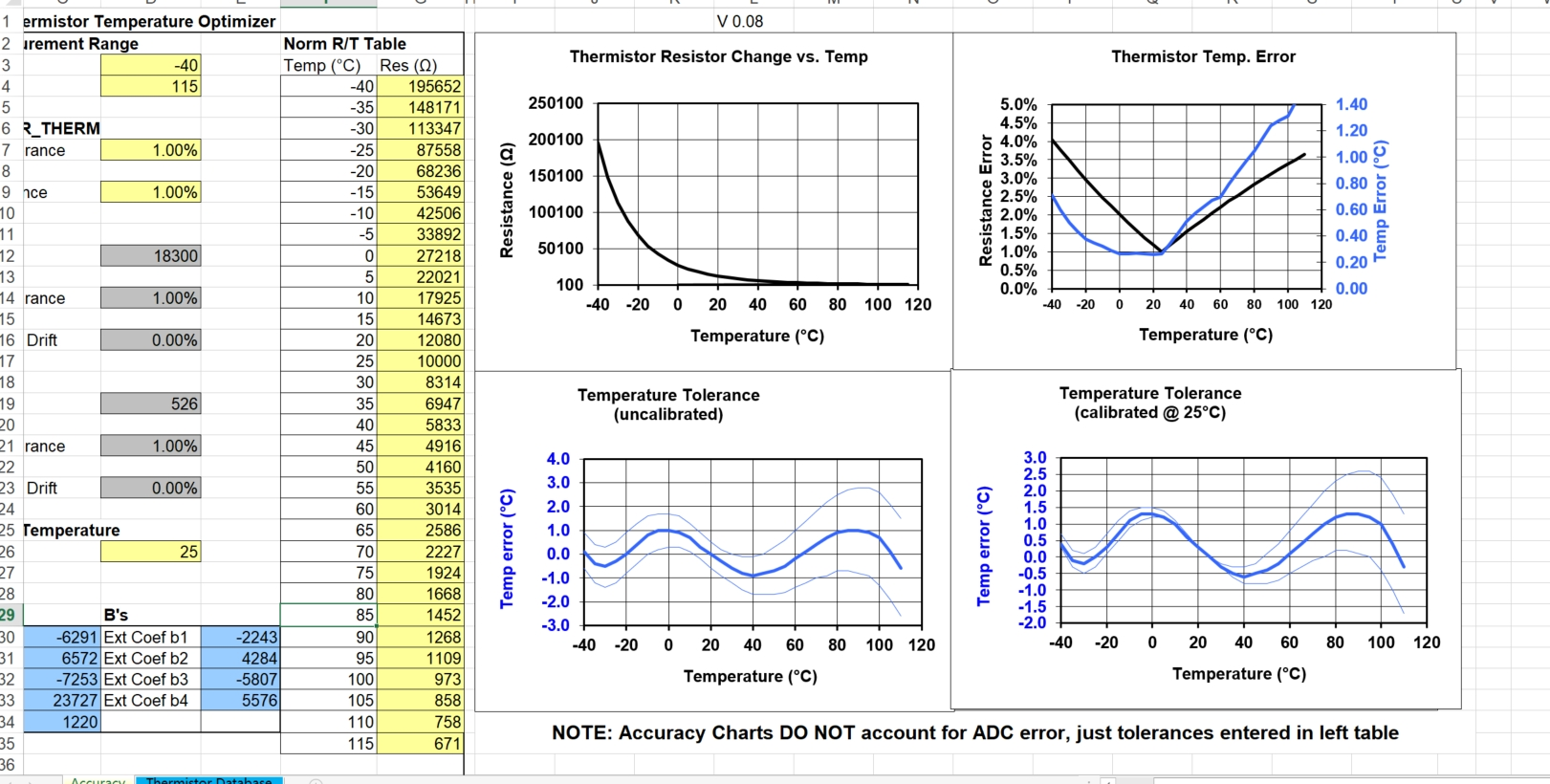

在使用TI BQ76952这款芯片发现NTC温度采集不准,之前使用的是官方推荐规格的温度采样电阻是准确的,
现在换了一款温度采样电阻按照官方提供的工具计算Coef a1~Coef a5,Coef b1~Coef b4设置到BQ中后,采样温度还是不准确,
能帮忙分析下问题吗?温度采样电阻规格书和计算工具在下面。
1.NTC: muRata NCP18XH103F03RB
