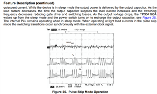

Part Number: TPS54160
芯片描述轻负载会进入“脉冲跳跃”,实现高效率,• 借助脉冲跳跃在轻负载时实现高效率 Eco-mode
但是这种模式不是我希望的。我希望芯片恒定pwm模式工作,不关心效率问题。
芯片手册中又没有具体描述进入“脉冲跳跃”模式的具体参数。
Hi
没有办法避免,这个是这个芯片的优势,可以提高芯片轻载效率。
这个芯片没有强迫CCM模式的设置,所以不能退出ECO-MODE, 轻载就会自动进入。
Hi
如你贴图8.3.3, 要看一下你的条件,一般都是在100mA左右内为ECO-MODE.
