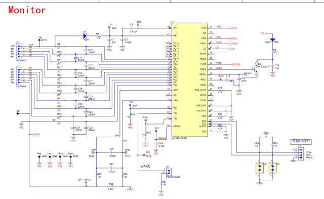

参考BQ76952_2Layer_TestBoard_Altium文件进行电路板设计,使用BQ76952做了一个10S的保护板,具体设计见贴图。接入电池组后,测量到REG18有1.8V电压输出,REG1没有电压。PC通过EV2400使用I2C接口进行通信,bqStudio提示无法找到设备。
REG0 和 REG1 必须使能稳压器才能工作,如果该部件默认情况下没有启用它。如果这些不提供上拉电压,它可能无法通过 I2C 进行通信。
REG18 的电压为 1.8V 这样很好。您可以测量 TS2 的电压吗? 低吗? 如果它为低电平,则设备应该处于唤醒状态并且应该能够通信。
您使用外部 EV2400, 还是 EVM 的板载 EV2400?请确保安装了最新的 EV2400 固件。
如果 TS2 较低,则设备可能已启动且正常工作,您应该能够进行通信。 外部 EV2400 的上拉应该可以很好地进行通信。
EV2400 的所有 LED 是否都亮起? 如果没有,连接到 PC 时应该有三个绿色 LED 亮起。 您可能需要更换cable。
EV2400 的固件是否更新为最新固件? 您使用的是最新版本的 bqStudio 吗?
这很奇怪。 该器件听起来像是打开了。您能解释一下它们是如何连接到 EV2400 的吗?您方便提供连接的图片吗?如果测量 SDA/SCL 引脚,它们是否测量 ~3.3-V?
