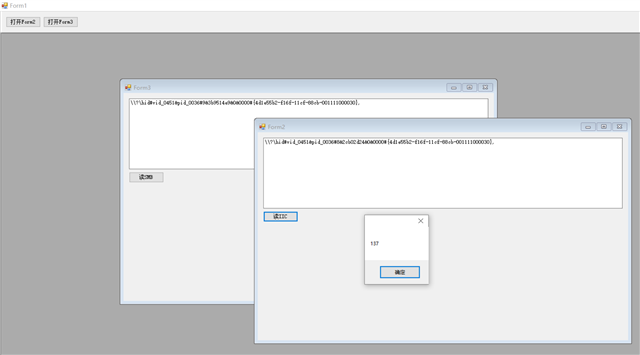

应用了很久的bq80xRW.OCX,但是单个exe只能接1个EV2300,我做了很多实验,同一个exe,设计两个窗体,用2个控件,

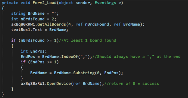

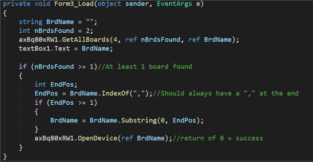

我电脑上挂载了2个EV2300,也获得了他们的名称,代码如下:
Form2和Form3代码如下:

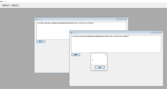

可以确定的是,肯定连接上了不同的EV2300,接下来,1个EV2300接IIC通讯的板子,1个EV2300接SMB通讯的板子。
IIC通讯能读出数据,SMB的却不能读出,我拔掉连接IIC通讯板子的EV2300,再读取SMB,能正确读到数据,证明我的代码是没有问题的。
由于公司产品测试需要,我想请问下,同一个exe,我要怎么才能使用多个EV2300同时工作,使其提升测试效率,谢谢!
多线程我前面试过了,也是不行的,好像必须要单独的进程才可以。。。
