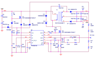

Part Number: TPS40210
上图是为TPS40210设计的电路,参考标准电路和一些其他的成熟设计;
实际上,我所需求的就是±12V的输出,要求负载电流大于100mA即可;
该电路制板后,发现的问题如下:
1、按上图参数进行焊接后,输出的电压实际是±15V
2、加了一个147欧的负载后,输出电压直接降到了2V
通过问题查找,我发现了以下问题:
1、首先我发现这个电路的频率选择很不合理,100pF和150k在手册上看,已经超过了1000kHz;
2、其次上诉的电路C1,我没有找到它存在的价值,甚至觉得这个10uF的数值太大了,事实上除了一开始,后续的调试我都是摘除了C1在调试,也没有影响电路感觉;
3、FB引脚上的噪声很大,这就导致FB的输出已经1.几V了,不再是稳定的0.7v,这也是为什么感觉反馈部分失效的原因,导致输出超过了12V;
调试过程如下:
1、首先是频率,我降低了频率,我发现按原图参数不变的情况下,把RC三角波处的电阻由150k提高到1M,15V输出的带载会提升,但是改变反馈降低输出电压后,带载又失效了;
2、其次是COMP处的补偿,我认为此处的参数不对是导致FB上电压不稳的重要因素,所以在这里进行了多种尝试,而实际上,更换了这里的各种容阻值C17,R16,C19的值怎么变感觉都没有效果;
3、关于COMP补偿这2个电容和电阻的具体值的计算,我在手册里进行了计算,但是很遗憾,我一直没有算明白,首先手册里的穿越频率没有一个明确的计算方法,之说希望穿越频率是30kHz,在600kHz的开关频率下;
4、现在我发现一个奇怪的现象,当我加了负载,电压被拉低后,我用表笔点以下C17处,电压会上升,或者用手摸一下也可以,好像以下把COMP处给激活了一样;
求大神给看看把,调一周多了,实在不知道咋办了
这是该变压器的参数
