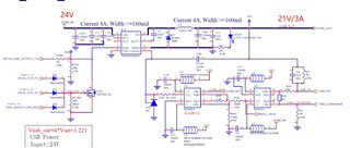

你好,
    我们打算采用TPS5450DDASO-PowerPad-8)来实现24Vin21V/3A output。目前有如下疑惑:
1、能否输出21V的电压?根据datasheet的公式,3Vdropout好像是够的。
2、该IC的最大输出功率以及该IC本身能承受的最大功耗是多少?
     针对输出功率,我们在datasheet找不到这个参数;
     针对本身能承受的最大功耗,我们推算Pmax=I*I*Rds=5*5*0.11=2.75W,不知道是否合理?
  • Hi
        不行,这个芯片最大duty是87%,并且建议留一定的gap, 一般设计建议最大duty在85%以内。  (或者你可以借助在线webench确认)
        TI 电源类似TPS5450这类芯片一般都没有功率限制,只有电流限制,也就是说在可工作的duty范围内,或者说固定电压下的可输出电压范围内只有电流限制,此时的最大输出功率为可最大输出电压乘以电压限制5A.
  • 输出功率:假设输入电压为24V,可输出电压最大为21V,那么就可以正常输出21V/5A,对吧?会不会存在Vout_maxIout_max不能兼得的情况?
    IC本身功耗:IC本身功耗是怎么计算的,在datasheet也查不到Pmax,对于21V/5A5V/5AIC本身的功耗是不是一样的?
  • HI
       输入24V,输出21V/5A,  你可以用webench确认是否可以实现(需要确认是否在最大duty范围内)
       不会存在Voutmax和Ioutmax不能兼容的情况。
       不同输出电压下,IC的功耗是不同,关于功耗的计算,你可以借助在线仿真来确认,内置MOS的电源芯片计算功耗很麻烦,因为没有MOS的参数。
