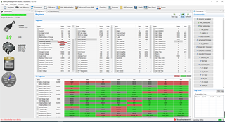

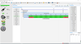

请问一下,这个满充容量、剩余容量,mAh怎么自动变为mWh,查看配置也没有变,重新复位后又恢复正常,请技术支持一下,谢谢。
您好,您的设置是初始设置,在寄存器中有一个 BatteryMode() ,主机或任何其他设备都可以发送 BatteryMode() 命令来更改 BatteryMode() 寄存器。
您可以将 BatteryMode() 的原始值写入到寄存器,以使其以 mAh 为单位进行报告。
