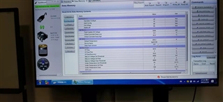

BQ35100我需要做一次性锂亚电芯2串的。校正好的保护板每次断电以后再重新上电发现电流变为0,又要重新校正才能恢复正常。会是什么原因?
用于亚锂电芯2串36Ah,持续放电30mA。板子校正好以后断电,第二天在将板子接上电池带载1A发现上位机上的电流没反应电压也校正不了。后面需要点击GAUGE STSRT才可以显示电流,校正电压。如果点击GAUGE stop电流又没反应了,但规格书上明确说校正完以后需要点击gauge stop关闭校正。但关闭以后电压电流都不动了。这样客户在放电能看到SOC吗?
您好,为了正确读取电压和电流,您需要对电量计进行校准。 请问您使用的是哪种仪表模式? bq35100 可在 3 种独立模式下运行 (ACC 、 SOH 、 EOS)。
我是用EV2400链接 上位机Battery management studio 1.3.110版本。需要点击gauge stop关闭吗?关闭以后仪表貌似没作用了可以吗? EOS SOH ACC三种模式怎么设置。貌似设置里面只有eos 其他两种没有。针对亚锂电芯适合哪种。
您好,您给出的图片显示正处于accumulator模式。 更多详细信息,请参阅 TRM 中的Operation Config A。
如果要读取电压 / 电流,首先发送 gauge _start。 读取完成后,发送 gauge _stop。
如果校正完没有发送gauge-stop就直接使用会有什么问题吗?
您好,校准是一次性要求。 在无负载时,发送 Gauge stop以节省正常运行中的功率。
