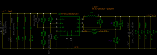

TI的专家你好:我们采用4串电池使用TPS62050转换3.3V给单片机供电,发现在不给电源供电,直接使用JTAG给单片机烧写程序后,大概率会出现TPS62050发烫烧毁且影响到单片机的烧写锁死问题
这个问题的原因是JTAG线缆中带有烧写器提供的3.3V电压,反灌到了TPS62050的输出;
请问:这个片子是否不能在输入没有接电的情况下,直接在输出上接上电源;其被损坏的原理是什么?请帮忙解答下。

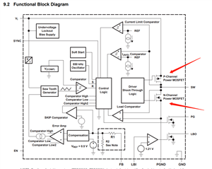

Hi
有可能存在这种损坏的,因为输出有电压,芯片在启动瞬间省掉了软起动的过程,芯片本身应该慢慢启动的,但是因为输出有电压,导致duty控制混乱。
