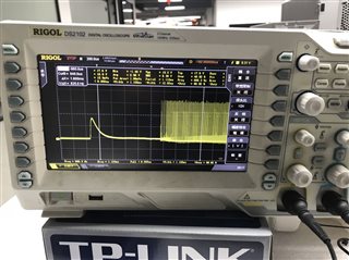

使用LMR14050SDDA作为12V转5V DCDC,电源插入瞬间14050会输出大概200us毛刺,波形如图,

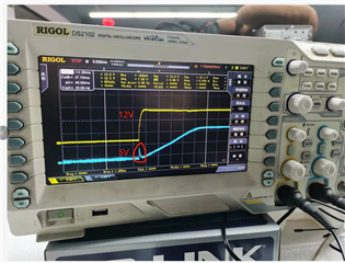

经测量发现,当上电时,SW就会输出一个波形,SW管脚波形如图
,EN脚无论是处于高电平还是低电平都有此情况,原理图如图
。电源使用的是大井电源。但是如按插座电源开关上电,14050则未有过冲波形,是否为电源前级问题或为电源问题呢?(更换大井电源仍有此问题),该问题如何解决,求大神指点

用电子负载试一下? (主要是确认是否有来自系统的电压在上电的同时给到输出)
目前已经发现,这个干扰来源于大地,在ACDC里PE直接接了GND,如果断开的话过冲就没有了,但是这个问题要怎么解决呢?求大佬指点
Hi
功率回路尽量小,尽量分功率GND,模拟GND.
另外建议你DC/DC这边的GND和其他的GND(例如AC/DC的等等)不要连接在一起。
HI
一般在layout上处理即可,隔离GND比较方便, 各个电源板块不要相互干扰即可。增加共模电感有成本消耗没有必要。
