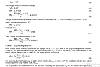

能都提供类似图中的一些需要计算的参数的计算工具,像某些excel表格那样,这个计算有点费时间,谢谢

TI UCC3895没有提供计算工具,不过你可以选用UCC28950, 这个芯片有的。
