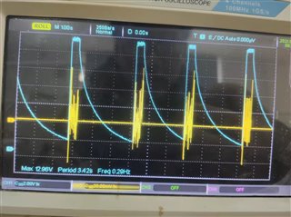

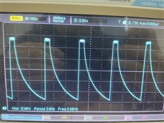

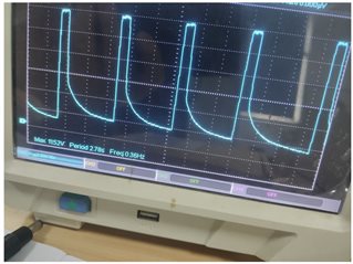

根据TPS23753PWR做出的PD设备,输出12V1A电流,接入海康威视的DS-3E0105P-E(C)后供电灯光周期闪烁,测量后端12V发现与灯光同周期上掉电循环,该图为设计原理图,还请帮助查找问题

PD输入侦测电路上是有问题的,输入首先是1nF, TVS管,100nF, 22uF, LC电路, 不能没有TVS的,也不能是2个100nF这个应先功率侦测和分级。
该文档为修改后的原理图及PCB ,目前识别和供电正常,但后端无12V输出,
