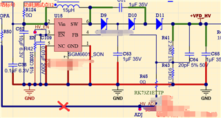

你好,
使用了ti的TPS61040,使用的是SON封装 且layout严格按照规则与指导设计。
设计目标3-5V输入,输出26-50V @ 20mA。
目前发现输出3.3-5V输入,输出并不能达到 期望值。图中FB网络接入端调压部分实际已经断开。
按照此图
R41=Rtop R43=Rbot;D9 10 11 为B140 R77此处为0Ω;电感为5*5*4mm,15uH,1.5A;EN旁边的C109 NC-无连接。
测试使用电阻负载进行测试,当vin=4V,vout=36V @ 10ma ;vout=33V @ 15ma ;vout=26V @ 20ma ; Vref=0.88~0.9V(设计反馈电阻为 top=2.2M bot=91K),严重偏离设计目标。
当更换C65为10uF,C63为22uf,且top更换为1M bot为27K后,Vin=4V 则 vout=35V @ 20ma ; vout=36V @ 15ma ;vout=38V @ 10ma ;偏离设计目标。
top更换为1M bot为33K后,Vin=4V 则 vout=35V @ 20ma ; vout=38.7V @ 15ma ;vout=38.9V @ 10ma ;vout=39.1V @ 5ma ;接近,但是在20mA输出情况下无法达到设定值。
想咨询:
1.L的值更改是否有影响呢?(10uH->15uH)
2.是否超出芯片本身的输出能力了?
3.若尚在芯片输出能力之内,应该如何改进修复此问题?
4.想进行调压操作,但是目前发现如果干预FB网络会导致更加严重的输出电压失调。

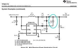

参考文件已经列在下方
