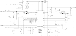

我的设计如上图,在使用过程中出现有2% VGL/VGH无法启动的问题,查了参考资料,负压采样电阻值范围与参考资料有出入,这个会影响VGL、VGH输出关闭吗?
现在测试好的机器,在使用一段时间后,会出现VGL/VGH无输出的问题吗?

Hi
能够提供更加详细的信息: 正常电压设计上是多少? 异常输出多少?
有没有做芯片互换,确认异常跟着芯片走,而确认是芯片问题?
电压详情如下:
AVDD:理论计算值 14.898V;实际好机输出电压 13.7V;不良品机器输出电压5.02V
VGL:理论计算值-12.13V ;实际好机输出电压 -11.77V;不良品机器输出电压0.00V
VGH: 理论计算值18V;实际好机输出电压17.99V;不良品机器输出电压0.2V
出现不良后,用正常机器上的芯片与不良机器上的芯片对换,两台机器都好了;将原不良机器上的芯片再装回不良机器后,不良机器依旧不良。
电路设计参数见前面提供的图片
HI
这就太奇怪了,芯片互换都好了,说明芯片没有问题。但是换回去板子输出就有问题,这也不应该是焊接有问题。
电路也不应该有问题,毕竟芯片互换都正常,而且只是少量的板子有问题。
建议对异常的板子确认一下焊接和layout, 看是否有芯片造成焊接异常。

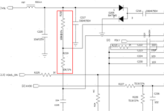

这个问题,与上图中这两个电阻选值,与规格书要求的R2(上图中的R219)的阻值,要在39K~150K之间有关系吗?
Hi
建议直接调整看看,反馈电阻如果阻值太大一般造成的现象是输出电压略有偏移。
我们现在的电阻取值不是偏大,而是偏小了,R2规格书要求在39K~150K之间,我们实际取值为10K。会有什么影响?
Hi
偏小影响不大,只是电阻功耗略微稍微大了一点点而已。
