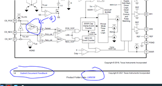

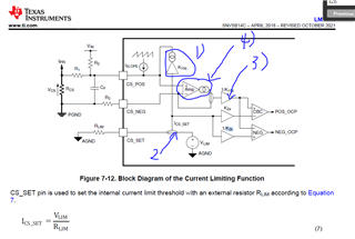

TI 的哥哥姐姐们好,问一下你们家的框图符号,看一下我的理解对不对
下图中:
1)  跨到放大器,输入信号为电压,输出为电流?
2) 图中2) 这个地方一个圆圈怎么理解,取样电流信号? 怎样理解这个圆圈的功能?
3) 图中3 是不是理解为增益器就可以了,执行电压放大功能
4) 图中表示的是跨倒? 但是第14页 同一个地方   只是画了一个三角符号,没有两个圆圈,是不是你们家对于跨倒和电压放大器在系统功能框图中一般不做特别区别?
