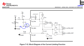

TI 的哥哥姐姐们好,问一下你们家的框图符号,看一下我的理解对不对
下图中:

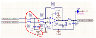

1)  LM5036  电流采样电路中R3 电阻的位置如果移动到下面的这个地方会怎样? 有好处吗?
以前我使用的电流采样电路都是对称的,像下图中的差分电路,基本上Rp10,Rp11 都是对称放置,RC 滤波的阻值容值一般在100OHM, 1n 级别
