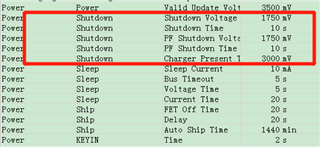

你好 为什么BQ78350+BQ76930设计的8S电池保护板在放电的过程中会突然关机,重启后一切正常可进行充放电。
大概充放电四五个循环后,放电过程中会出现关机这个现象。

您好,您能提供下您的器件设置以及log file吗?可从 BQStudio 的Data Memory屏幕保存器件设置 (.gg.csv 文件) ,并可通过单击 BQStudio 寄存器屏幕上的 " Start Log‘按钮来创建log file。
可能会发生基于电压的关机,所以最好查看下log file中的电池电压与shutdow电压设置之间的比较。

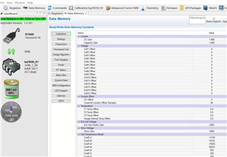

你好 器件设置具体要哪些参数呢? BQStudio 的Data Memory屏幕保存器件设置 (.gg.csv 文件),并可通过单击 BQStudio 寄存器屏幕上的 " Start Log‘按钮来创建log file这些有具体操作流程吗?放电过程中电压设置留有余量不会触及shutdow电压的呢 烦请告知 谢谢
您好,
器件设置您可以查看BQstudio的data memory,您把这里截图发送下就好。
您点击寄存器,然后点击这个start log,就能获取log file。
您好,shutdown电压与此参数的设置相同。 放电期间没有补偿或余量。
你好 ,shutdown电压与此参数的设置不相同哦 。如果BQ78350+BQ76930设计的8S电池保护板长时间处于开机状态的话,会有多久自动进行关机设置吗?
您好,在 BQStudio 的 " register " 屏幕上、有一个 " start log " 按钮。 您可以使用此按钮开始收集log file。
您给的这张图片上,在 "Data Memory"上,可以单击 "Export" 按钮将其数据闪存设置保存到文件中。
最好同时查看这两个文件。 我们想知道是否在 " shutdown " 中设置了错误的内容。
是芯片内部设置的shutdown参数吗?
芯片设置的欠压保护2.5V,过压3.65V应该不会触发1.75V的关机电压
您能提供下log file或者数据闪存设置文件吗?这样工程师好帮您解决该问题。
