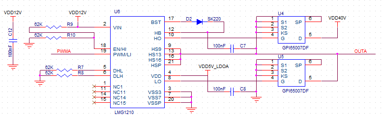

想用LMG1210和氮化镓做一个半桥电路,但是目前测试发现输出高电平只有4.6V
原理图如下
19脚(PWMA)拉低,LO输出4.5V,HO输出0V,OUTA的电压为0V是正常的。17脚(BST)电压为5V,12脚(HB)电压为4.9V。
但是PWMA拉高后,LO输出0V,HO输出4.5V,OUTA的电压只有4.5V左右,这时候测量HS的电压也为4.5V左右。17脚(BST)电压为5V,12脚(HB)电压为4.8V。
开始怀疑是GaN的问题,后来换成NMOS,现象一样。

VDD12V电容增加到10uF, VDD5V也增加到10uF, chargepump电容C7增加到0.47uF.
另外你的芯片哪里买的,看起来chargepump没有工作起来.
