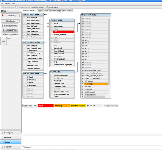

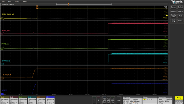

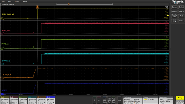

我们发现同一个PLD而且同一个FW,但每次上电的时间不太一样。请问这是什么造成的?
请参考下面两个图,这两个图是在同一个板子用同一个FW产生的不同上电时间(9ms和150ms)。
说明:3.3V_PCIE是PLD的POWER,RESET是PLD的复位信号,P12V_PGD_VR是一个input信号,P1V8_EN是检测到P12V_PGD_VR为高时,输出为高。Delay=0ms*P12V_PGD_VR(Active High)
另外,当出现上电时间比较长的时候,经过检查PLD的设置,发现有错误。
