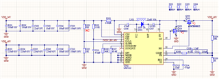

Part Number: LM5122
使用LM5122设计一个24V升压到48V的升压电路时(参考webench设计),输入电压(24V)低于输出电压(48V),但是BYPASS自动启动了(且UVLO引脚为低电平),请问可能造成该问题的原因可能是什么?原理图如下
HI
也就是芯片实际并没有工作起来,输入电压是因为输入通过MOS管体二极管流入输出。
电路没有问题,确认一下焊接,以及保护信号, 测试时先轻载。
