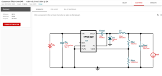

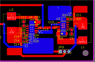

使用场景不能有大电容,根据官方参考手册做了实验板,空载时输出正常,带1A负载电压下降为4.75V,2A负载电压下降为4.5V,请问有什么好的解决方法?
Hi
应该是电路上的问题,你可以借助TI在线仿真确认电路。
上面第一个电路采用的是芯片内部补偿, 而第二个电路的补偿电路是不对的,具体你可以看一下datasheet。

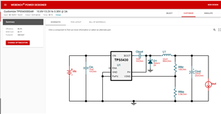

您好,我用WEBENCH® Power设计器设计的TPS5430芯片的12V转5V和12V转3.3V的电路,就按这两个图把输出滤波电容换成10UF的电容可以用吗
Hi
不行的,按照webench的设计,是采用芯片内部的补偿电路,这要求输出电容比较大,并且ESR也有要求,否者环路不稳定会造成输出纹波异常。
如果输出采用陶瓷电容,此时需要采用外部补偿。具体你可以看一下datasheet。
