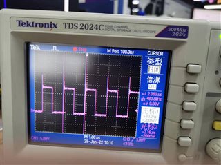

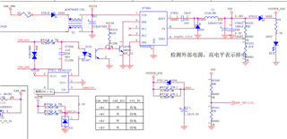

在应用TPS5450时开关频率的噪声会带入到整板的地平面上,所有的电源及信号上都会叠加上这个开关噪声;设计为输入9-30V 输出5V,原理图如下:

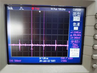

地平面上的噪声Vpp在1V左右,频率同开关频率;SW节点的过冲尖峰较大;
目前做了如下验证:
1.将改芯片down掉采用外部提供5V为系统供电,没有此问题,可以确认噪声由TPS5450的开关引入;
2.飞线到输入电容由外部直流源直接作为输入,芯片使能浮空直接使能,将输出的二极管去掉与后端负载断开,问题依旧;
3.在SW节点增加RC吸波电路,尖峰幅度有减小,但地上噪声幅度基本,无改善;
4.怀疑PCB布板问题,SW节点面积较大,整个环路较大,附近有很多地孔,通过割线,飞线验证,可是仍没有改善;
5.SW的辐射很大,示波器探头靠近板子浮在空中就能拾到SW的尖峰信号;
