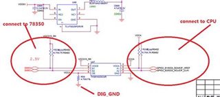

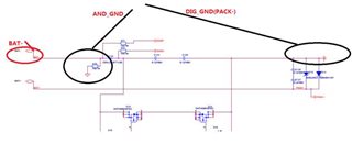

这个项目是4串联电池,我在测量SMBUS对DIG_GND的电压时发现,当4节电池都放在机器中时,SMBUS对DIG_GND是正常的0V,
当摘下一节电池,只在电池中放3节电池时,SMBUS对DIG_GND是-5V,这个负压会导致下图中的转换芯片损坏。
 我的理解是当电池少一节时,BQ73850没有正常工作,所以DSG_EN没有打开。ANA_GND和DIG_GND是断开状态,但MOS管导致两边的GND还有连接关系,出现负压的状态。
问题如下,
1,是否BQ73850的配置存在问题?
2,如何解决两个GND之间的负压问题?,
3,直接将ANA_GND和DIG_GND短路,可以解决负压问题,是否可以直接导入?
