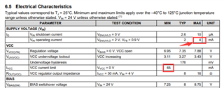

芯片的功耗应该包括逻辑电路的功耗和驱动电路的功耗。逻辑电路输入电压是VIN或者VBIAS电压,而电流按照下表的那个值来算?是4mA还是64mA?

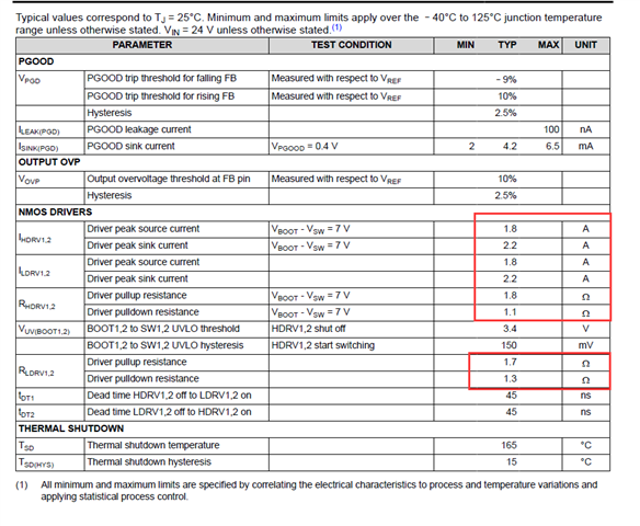

驱动电路部分是按照下表的电流和电阻来算?
就是芯片的功耗如何同真个电路的输出功率挂上关系?我现在需要计算芯片的功耗,然后设计散热方案。目前电路方案是输入8~36V输出12V/12A
Hi
是4mA, 64mA会在驱动功耗中体现出来。

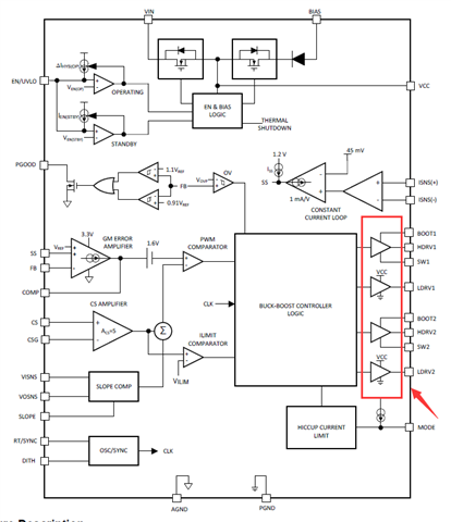

内部逻辑电路功耗我按照P=VIN*4来算,那芯片驱动部分的功耗要如何计算吗?就是下图一的红框部分,和下图2的红框部分有关系?
Hi
这款芯片datasheet上的计算并不全面,你可以参考一下TPS40057等同步buck芯片MOS, 驱动功耗的计算。但是LM5176相对复杂一些,因为它是buck-boost架构。

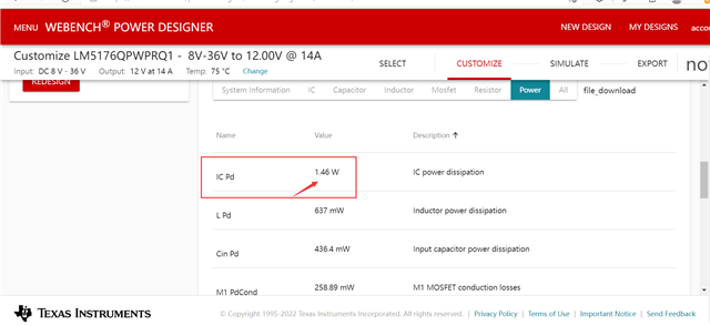

我在官网上对LM5176进行电路设计,它给出的芯片功耗可以作为实际使用的依据?因为我使用的功率较大,而参考设计貌似无法进行两个场管的并联使用设计。直接输入输入8~36V输出12V/14A会提示错误,但是先输入6A进入设计页面再修改成14A又可以。
Hi
webench仿真的数据是可以作为参考的。
但如你所说,这个软件也有不灵活的地方,例如如果你想MOS并联,但是并不能通过软件来设置。
