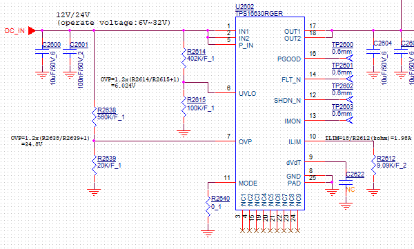

請問TPS16630RGER的SHDN_N,我看datasheet,此pin已經有一個內部上拉電阻到2.7V
這樣是否Input電壓一進來,此IC就會work,而不用由外部去控制SHDN_N上拉?
2.
MODE這pin接地,是否表示當OCP跟OVP或Thermal發生時,IC會先關掉,然後會在自動重啟,一直到正常?
3.
幫忙看下圖設計是否OK?
