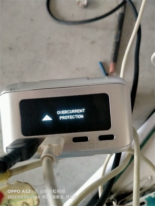

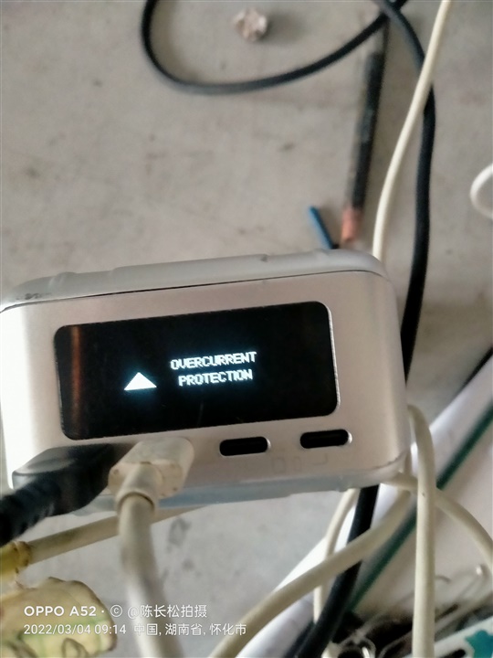

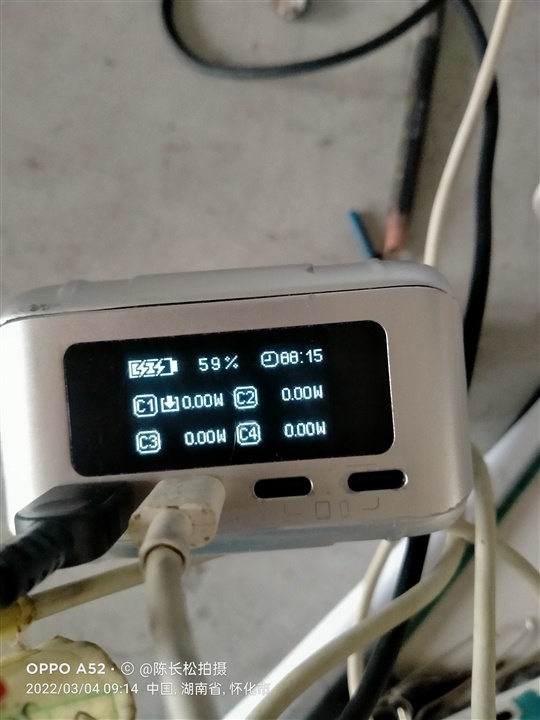

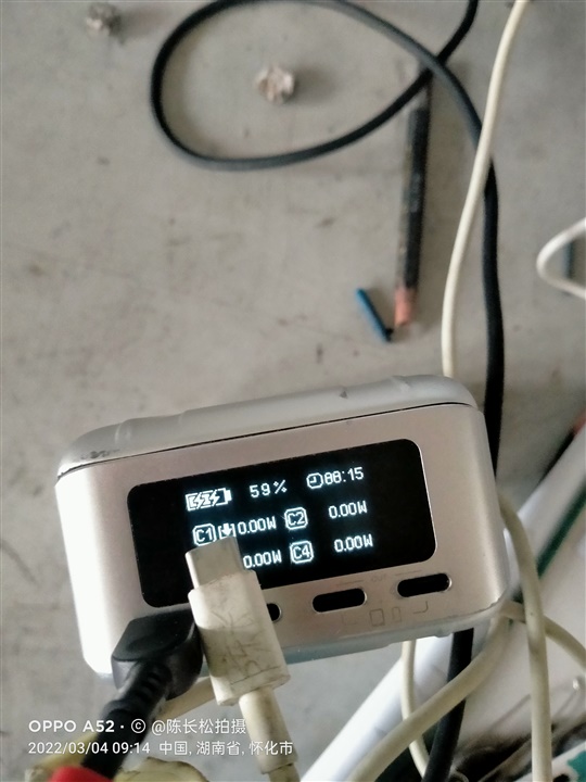

充电宝无法充满电,充电保护芯片是bq40z50,在充到52%充电电流悬崖式下降直至下降到0功率,并且在充电的时候在边放电直接显示充电过流代码!电都没充满怎么会过流?请技术员解答
您好,bq40z50 在充电设置中有 2 个独立的过流。 请您查看数据存储器中的 " protection " OCC1 和 OCC2,并检查电流有没有超过其中任何一个。 请确保为 applcable 设置读取正确的标志,或者如果只使用 1 个条件的话,要将两者都设置为相同的值。
