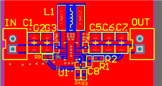

输入电容10uf*2陶瓷,输出电容22uf*3陶瓷,R3短接(power save模式),一体成型电感1.5uH,4A,25mΩ。

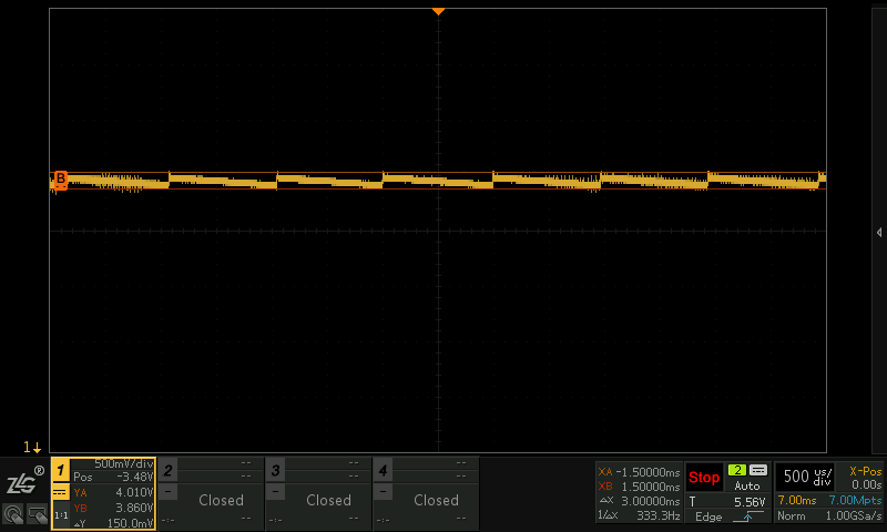

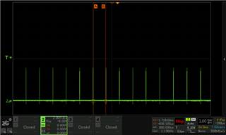

波形是:输入4v,输出3.8v,负载1kΩ,测试点是L2引脚,PFM频率在1kHz多一点。

        在波形上有没有异常?  一般要么电感饱和,但是你这里明显不是。 其次就是环路不稳定或者电路不稳定造成电感工作不正常也可能造成电感啸叫,你可以确认带载100mA时电路是否稳定?
        然后建议你确认一下电感,有没有换其他牌子的电感看看?

    1、Vout的波形比较平稳,没异常
    2、负载加大后,啸叫消失。应该是低负载时PFM频率在几百Hz~20kHz之间,人耳能听见。随着负载加大,频率升高,人耳就听不见了。
    3、电感换过4种,都是不同品牌的,范围再1uh~2.2uh之间,电流都在3A以上,3种一体成型电感,1种半封闭功率电感。都会有啸叫,差别不大,(啸叫声音不大,只有靠近耳朵20cm内才能明显听见)。

       轻载下的波形也比较平稳吗?
  • 4v输入,3.8v输出,负载1kΩ,纹波150mv。
