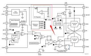

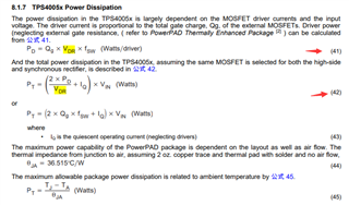

我看了TPS40057同步buck芯片MOS,驱动功耗的计算,有点疑问请教一下。如下图所示。公式41计算的是单管驱动电路的功耗,公式42是计算上下管相同的时候2个管子的驱动功耗。公式41如何推导到公式42?为什么在计算内部逻辑功耗的时候使用的是VIN而不是VIN-内部稳压器输出电压?谢谢!

公式41和42没有直接的关系,因为公式42考虑了芯片静态电流,但公式41没有考虑。
感谢答复!
HI
驱动电流来自LDO, 这个电流也是芯片Vin的非静态电流,计算功耗时使用Vin,就是考虑到内部稳压器的功耗,如果采用稳压器输出,这个只是驱动功耗。
