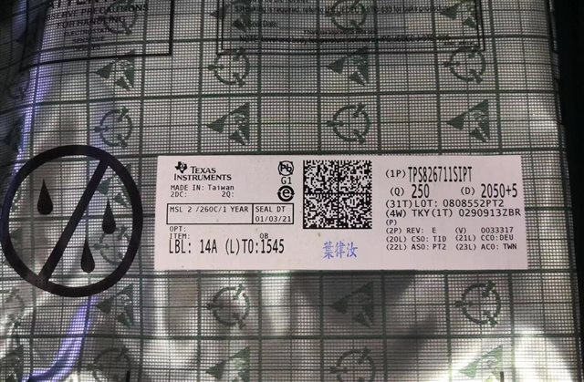

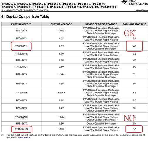

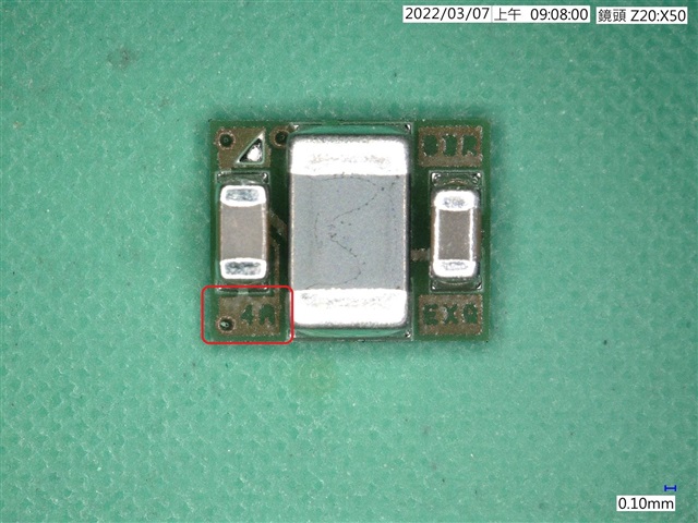

從Mouser購買了TPS82671SIPT,零件上標示為4A,查詢規格書marking應標示為YW,
在國外論壇找到相同問題相同批號,但回覆是載板上標示錯誤,是正確料號的元件
從規格書上看出4A與YW的輸出電壓是不相同,因此無法直接上線使用,
請協助再次確認是載板標示錯誤或是其他原因呢?

HI

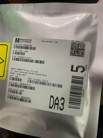

直接找一下MOUSE, 很可能是mouse发错货了,如你列表所示,不同marking对应不同输出电压。
MOUSE回復出貨料號並沒有錯誤
"在國外論壇找到相同問題相同批號,但回覆是載板上標示錯誤,是正確料號的元件"
這個狀況是有可能發生的嗎?
HI
如果他们说没有问题,建议直接拿芯片上板测试验证即可。虽然是个错误,但是不排除他们说的可能性。
Hi
我们这边没法做。
我们主要是针对芯片的技术支持。
